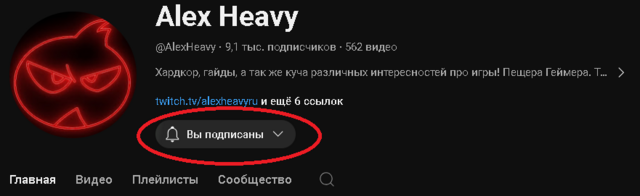

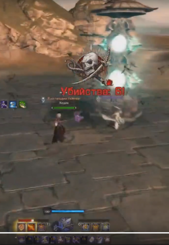

:blush:На  форуме  очень иного  людей которым  трудно осваивать игры , трудность  даже  настроить управление под себя , а тебе это так легко даётся  ...
А вот обидно  что  вы  опускаете  руки , хотя можете  помогать и сейчас  своими видео  реально многим  новичкам и тем кто не разбирается ...
Я  ваш подписчик  уже  6-7 лет  по вашим видосам учился играть и выбрал класс  жнец в  Revelation Online  ,  :good:
