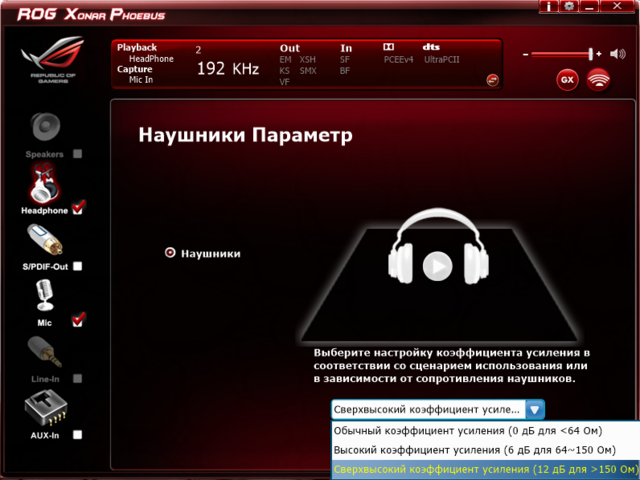

Как я понимаю, у вас в дискретной карте есть усилитель, а значит есть уровни усиления звука. У меня в дискретной звуковой это выглядит вот так и как раз каждый уровень увеличивает уровень громкости в два раза от изначального. То есть x2 и x4.
Спойлер

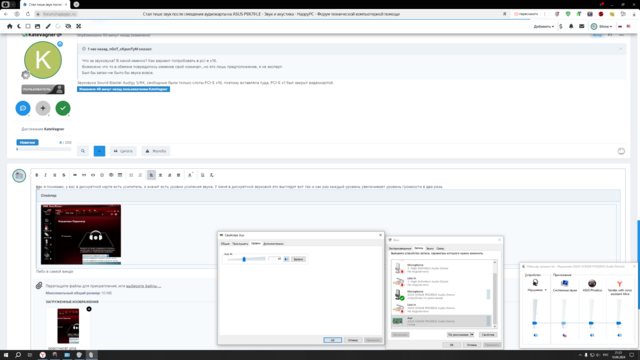

Либо в самой винде сбились настройки.
Спойлер
Начинать лучше с простого...
Изменено пользователем Show
31 минуту назад, Show сказал:
  Спойлер

К сожалению, усилок есть только у микрофона. У вывода звука нет усиления. Да и если бы был, то все равно же что-то пошло не так, раз приходится прибегать к усилителю для получения прежнего уровня громкости с учетом того, что ранее подобного не требовалось.
Настройки в винде проверяла, все норм, ничего не сбилось.
