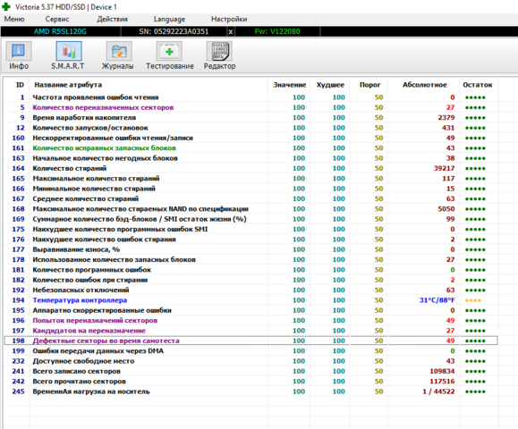

AMD Radeon R5 120 ГБ SATA R5SL120G
Замените вот это на нормальный SSD, накатите на него Винду и пробуйте. Очень ненадёжный у вас SSD, вполне вероятно, что это он глючит и вешает вам ПК.

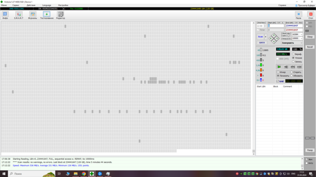

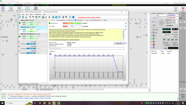

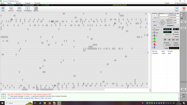

А почему тогда crystal disc  утверждает что с ним все в порядке и его состояние на 99 %
Доброго дня, АМД аля Китайский гараж может работать через раз ... может сам контроллер памяти может и сама память ...
8 минут назад, Michael25 сказал:
Спросите у разработчиков этой программы, почему она так показывает. Hard disk sentinel вам показывает, что SSD этот уже всё.
