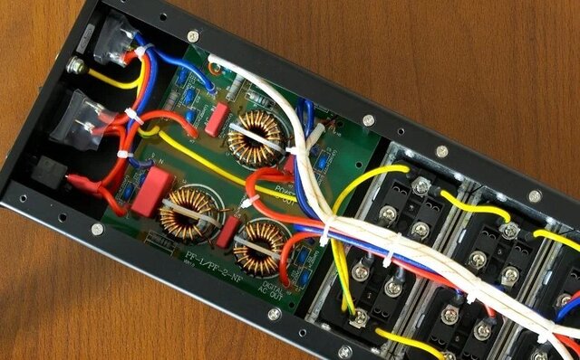

нужен сетевой фильтр, но не то гуано что в днсах продают, а именно ФИЛЬТР.
31 минуту назад, John_Doe сказал:
а где тогда его найти? если везде пишут, что это "фильтр". И тогда в него вилку только от компьютера или морозильной камеры тоже

Для начала поставить сетевой фильтр для ПК(и системник, и монитор), если его нет. Двигатели дают "помехи" в электросеть.
https://www.vseinstrumenti.ru/product/setevoj-filtr-era-usf-5es-3m-b-chernyj-s-zazemleniem-3x0-75mm2-s-vykl-5gn-3m-b0019034-1101345/
Такой подойдет или надо что-то серьезнее брать?
