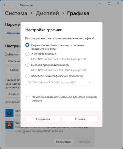

8 часов назад, nOcT_cKpunTyM сказал:
Зачем? Раз уж хочется задействовать дискретку, в софтине нвидии протыкиваешь глобальный параметр-высокопроизводительный гпу. Само переключится.
И для надёжности в параметрах графики(настройка винды)для каждого нужного процесса ассоциировать нужный ГПУ.
