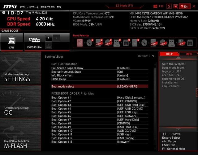

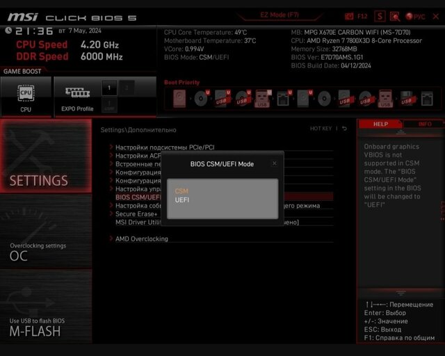

Настройки в Биосе CSM , тут можно выбрать либо csm либо uefi
Если выбрать CSM
То дальше есть выбор legasi+UEFI, либо просто UEFI
И так выбираем просто UEFI, режим legasi пропадает сохраняем настройки Биоса

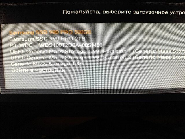

Выбираем с помощью f11 с чего загружать
Видим три диска и наша флешка
Выбираем загрузку с флешки
UEFI generic mass storage 1.99 parti 1
Черный экран
Выбираем
UEFI generic mass storage 1.99 parti 2 , что это появилось я не знаю
Выбираем последний вариант

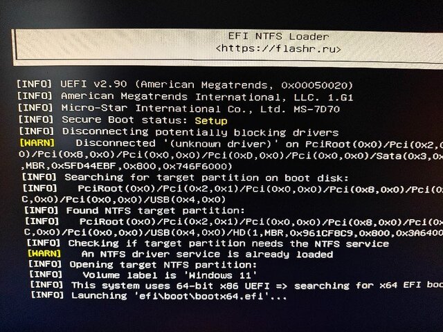

Generic Mass storage
Черный экран
Эти три варианта находится на загрузочной флешки, так подготовила их программа которую вы скинули выше Flashr

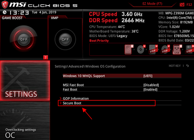

Если ничего не выходит, пробуйте отключить/включить в биосе «Secure boot» и «fast boot».
