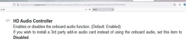

В 14.05.2024 в 15:13, John_Doe сказал:
а в биосе он включен?
Да, и включал, и отключал, и биос сто раз сбрасывал - ноль внимания(
