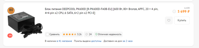

смените это чудо на что ни будь более надежное
типа такого - хотя вариантов много все упирается в ваши возможности апгрейда
