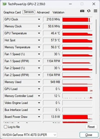

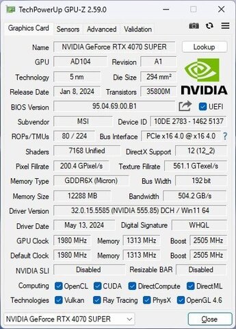

@Misferado Я запустил GPU-Z рендер тест на full screen , в прошлый раз рендер был в маленьком окне.. по этому 0 результ, щас new тест после 5 минут рендера :
BN1jBjLOcwU.thumb.jpg.2dcbe688a9cc79f5b63c94f14e13e2fb.jpg5ktveFV0mEI.thumb.jpg.c84329ec83132ecf80d471e3fce27efb.jpg

1 час назад, HELPMEBROTHER сказал:
Всё шикарно.
Мой вердикт: процессор и подсистема памяти не справляются. Память сейчас точно в XMP работает? Просадки до 100 кадров при 50% нагруженности ядер явно намекают на то, что не хватает скорости ОЗУ для обработки данных.

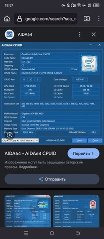

Самый доступный и достоверный вариант – AIDA64. В данной программе, сверху выбрать CPUID и скинуть скрин сюда.

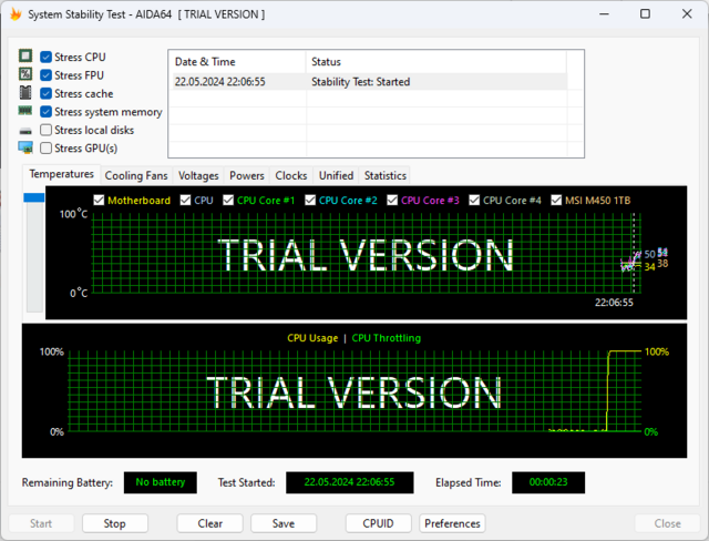

cкачал Аиду64
начал тест. Сколько ждать , что скриншотить ?
прилагаю фото: image.thumb.png.48883155dd2130cd4a1f6b8943b6cd96.png
Только что, HELPMEBROTHER сказал:
Не надо никаких тестов. Во вкладке "сервис" есть утилита CPUID, нужен скрин из неё и всё
