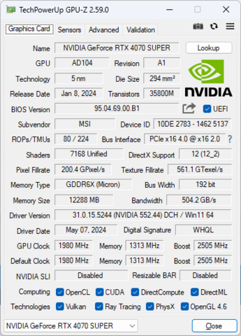

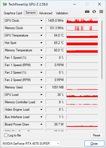

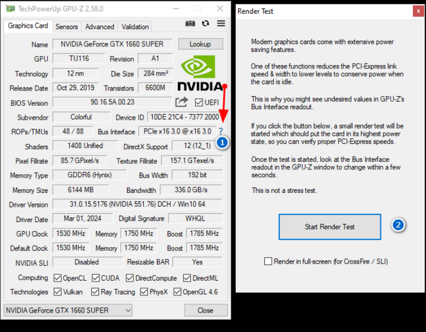

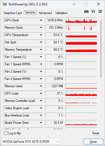

@HELPMEBROTHER Запустите GPU-Z, ткните на знак вопроса справа и запустите тест. Скриншот главного окна и окна датчиков GPU-Z во время теста, (примерно спустя 5 минут) скиньте сюда.
image.thumb.png.938ef7155f9e1e6081ad5fc025519484.pngimage.thumb.png.8be8293aa9592160b72693c9f0425f06.png

Это скриншот не во время теста...
Я сюда и нажимал.. у меня было одно окно с рендером , и второе стоковое как на левой картинке , что мне надо было скринить ? я стоковое и Sensors сфотал , пока рендер шел
Только что, HELPMEBROTHER сказал:
Ааа.. Так? Интересно. Значит, с видеокартой явно что-то не то. Работает в режиме PCI-E 2.0 вместо 4.0.., почти не греется, не бустит частоты и не доходит до адекватных значений потребления.
Если на материнке несколько слотов PCI-E, ставьте видеокарту в самый верхний, ближний к процессору.
Проверьте, чтобы контакт доп. питания был защёлкнут до конца.
Если на скринах действительно результаты карты во время теста, то это абсолютно неадекватное поведение.

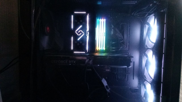

image.thumb.png.7deaec149530f30dcddb01a13f15f64a.pngВидеокарта вставлена в самом верхнем слоте материнки ( фото ) Единственное что , видеокарта на ventus 3x без держателя , и немного свисает , визуально еле заметно , может ли повлиять это ?
3 минуты назад, HELPMEBROTHER сказал:

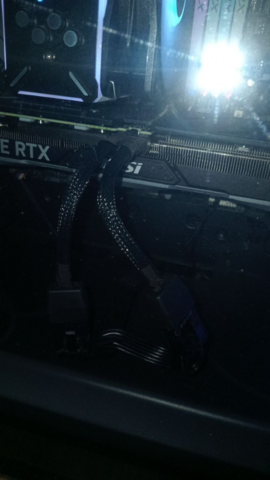

Навряд ли.
Попробуйте вытащить карту (передёрнуть, так сказать) и убедиться, что на переходнике все коннекторы плотно защёлкнуты.
От блока питания идёт две отдельные косы питания или одна с разветвителем на вторую? Если одна, протяните вторую, как положено. Блок питания может вызывать баги с «мягким уходом в защиту» не давая карте достаточно питания.
Только что, Misferado сказал:
Навряд ли.
одна с развлетлением на вторую , а как вторую протянуть ? она вообще есть ? в корпусе где-то ?
7 минут назад, HELPMEBROTHER сказал:
Я вижу только один провод. Придётся заднюю стенку расчехлить и вывести к переходнику второй кабель.
У вас два отдельных одинаковых кабеля должно идти от блока питания. Второй спрятан за задней стенкой, в нише рядом с БП.
Ну и, как я уже написал, вытащить-вставить переходник и саму карту из слота не помешает.

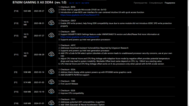

Если это не поможет, тогда нужно попытаться обновить биос мат. платы до крайней вышедшей версии. Не исключаю программный баг биоса.
Модель материнки какая?

мать: Gigabyte B760M GAMING X AX DDR4
С момента релиза платы вышло предостаточно прошивок, исправляющих разные баги. Стоило бы обновиться до F16, даже если это не решит основную проблему.

Подключил второй шнур от блока питания к видеокарте , теперь все стоит так как должно , в фортнайте пока не тестил , решил в GPU-Z показать результат (спустя 5мин после рендер теста) image.thumb.png.07a131edc8cc174adc580d90f9792cb7.png

2 . 40 ват это вообще  не нормально    2700 цифру увидел  как раз когда бы норм FPS 1 -2 раза  , тут  либо  энерго сберегайки и все остальное  ...
