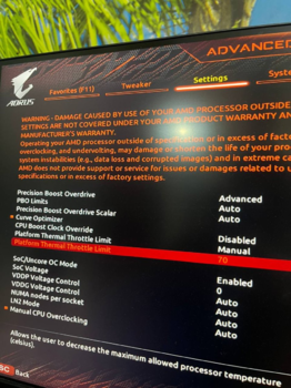

Я так понимаю, что если не углубляться в поядерные настройки, то подробный мануал не нужен? Достаточно будет на первое время включить PBO и поставить лимит 65 градусов в биосе? У skertix такая же материнка, и он делал скрин. Вот только не совсем понятно где выставлять лимит по температуре в 65 градусов. Там где у него стоит 70? По первым семи пунктам подскажите что выставлять...

3 часа назад, Dimka_Z сказал:
Да.
Да.

Подскажите, параметр SoC/Uncore OC Mode обязательно включать?
Вчера сделал все как описывали выше. Обновил биос до версии 15d (самая новая на сегодня). Первые шесть параметров установил как на скрине. Лимит температуры поставил 65. А параметр SoC/Uncore OC Mode был заблокирован, ну я не стал его трогать. В итоге, в системе в простое температуры поднялись, раньше в простое я все время замечал 30+, а сейчас 40+. Запустил PUBG - температуры 77-78 градусов. Сведения о температуре вывожу на второй моник через AIDA64.
13 часов назад, Dimka_Z сказал:
если память в разгоне, то лучше включить и выставить SoC Voltage на 1100 мВ. иначе, в Авто это напряжение может до опасных значений подниматься.
сама по себе опция SoC/Uncore OC ни на что не влияет, а просто открывает доступ к регулировке этих напряжений
