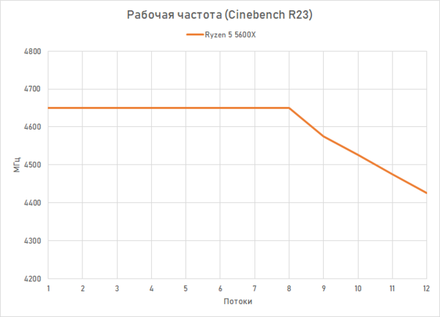

Привет. У вас всё великолепно работает. Буст одновременно на все ядра не предполагает максимальную частоту.

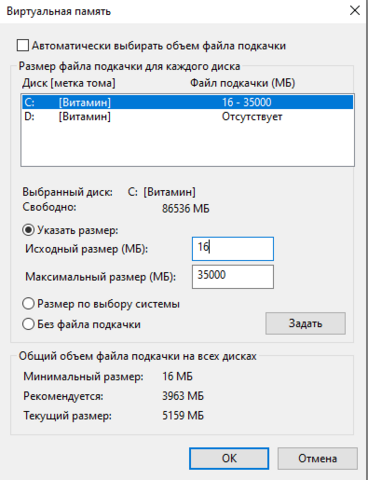

Файл подкачки выставите так. + прожмите это: 32. Отключить очистку файла подкачки при перезагрузке.reg
