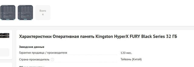

6 часов назад, blades сказал:
в этом вся и проблема, что срок гарантии прошёл, п
гарантия 10 лет.
о чем ты вообще пишешь?
или память с авиты?
В 28.04.2024 в 18:38, John_Doe сказал:
тебе уже несколько раз сказали, меняй по гарантии.
если при тесте процессора были бы ошибки - то гарантия на него-то вышла...
на память гарантия еще действует, буду обращаться в сервисный центр получается, если с ОЗУ с другого ПК в моем будет все стабильно работать.
