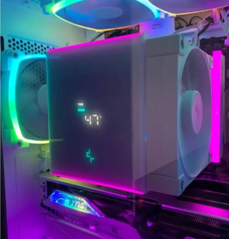

Типо понты, красота
вот красота -- а у вас сейчас по хо же на геморой
3 минуты назад, Владимир-СПБ сказал:
Доброго вечера. А вообще да согласен красота ...
Ну блин, стоит дороже чем вода, а так да, красота👍

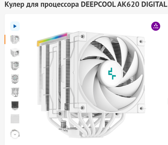

Ясно, значит брак, увы(. Лучше деньги забрать и что- то воздушное взять??
15 минут назад, МИХЕД сказал:
Можно взять, то что предлагает @Владимир-СПБ , а вообще 11400 не сильно горячий берите охлад минимум на 4 тепловые трубки (благо их сейчас достаточно много и цены разные ) и он вытянет этот проц ...  сам использую топовый от noctua nh-d14 меня устраивает тишина на б.у. рынке можно взять за 3,5к но по корпусу должен быть большой аккуратнее может не влезть ...
