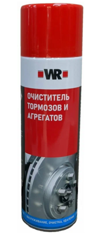

Show
Я долгое время работал диагностом-электриком в автоцентре. Могу посоветовать вот такое. Безопасен для плат, пластика, краски. Очищает, обезжиривает, очень быстро сохнет. Термопасту растворяет моментал
