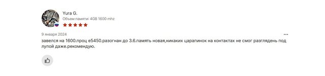

в данном случае лучше всего найти две палки по 4 гига. 16 гиг бессмысленны в этой системе.
искать на ляо, читать коменты кто и в какую мать покупал.
сам так делал, когда искал для старых конфигов...
2 штуки легче завести на родных частотах, 1333 или даже 1600, чем 4.

В 24.04.2024 в 16:38, John_Doe сказал:
Заказал, пришли, воткнул без танцев с бубном на 1333 завелись, заказываю еще 2 или для запаса, или для 16гб огромное спасибо большое за ссылку.
