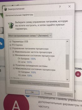

Попробуйте: Панель управления, (просмотр Мелкие значки), Электропитание, Настройка плана электропитания (напротив выбранного плана), Изменить дополнительные параметры питания, Управление питанием процессора (развернуть), Минимальное состояние процессора - поставить 100%. Проверить частоту.
В 16.11.2022 в 11:56, dobrey сказал:
Делал это,но без изменения
Хм, помню читал про похожую проблему, но на видеокарте, и дело оказалось в компоненте питания, сколотом во время обслуживания. На ноутбуке такую проблему будет сильно сложнее обнаружить, но все же осмотрите внимательно места, где вы могли неосторожно шваркнуть отверткой или другим инструментом
Перечитал тему: т.е. при загрузке через безопасный режим частота полная, и проблема не аппаратная? При запуске какого-либо теста в безопасном режиме система не вылетает, проц держит нагрузку?
