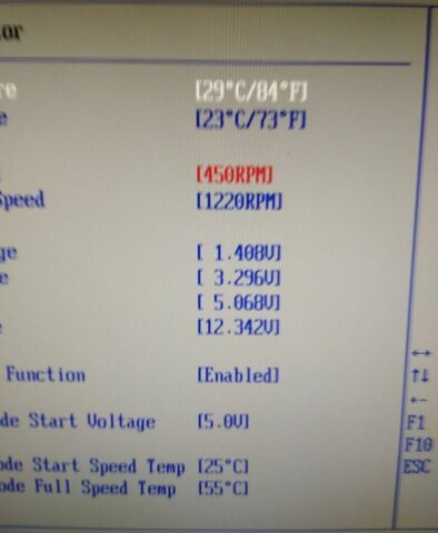

Такое бывает на старом железе, надо смотреть обороты кулера и в биосе и в системе, а также температуру проца. в некоторых случаях проще включить игнорирование ошибки cpu_fan.
Выходит ли кулер на 1600 оборотов при максимальной нагрузке? Некоторые материнки могут считать такие небольшие обороты за неисправность cpu_fan. Если при включении кулер не выходит на максимальные обороты, то также получите данную ошибку.
Edited by logg
Посмотрел в BIOS обороты кулера при первом запуске - там они около 530 оборотов (в красной зоне). И постепенно всё больше набирает обороты. Значит, действительно, низкие обороты при старте и выдаётся предупреждение. Буду пробовать смазывать, может поможет
