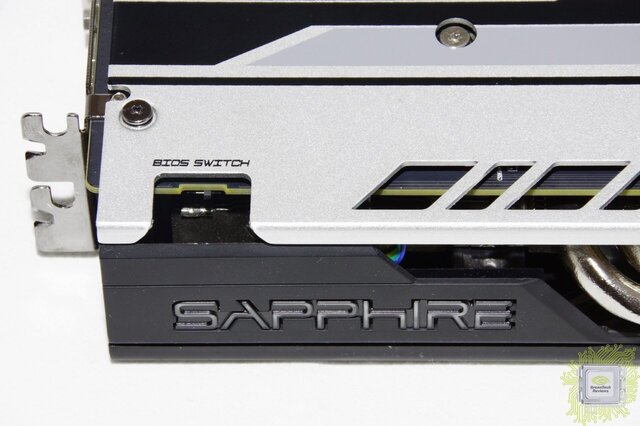

Если у Вас нитро+, то на сколько знаю у них 2 биоса зашито и их на карте можно переключать (у самого rtx580 нитро+ на 4gb) пробовали переключить биос, только в выключенном состоянии естественно ...
Именно Nitro+ карта на 8 гигов. Питается 6pin+8pin.Насчет переключения БИОСа не знал... Сейчас не дома, дома буду, поищу. Спасибо огромное, может и вправду поможет переключение.

В 18.04.2024 в 15:18, Std_fast сказал:
Увы, переключение БИОСа ничего не изменило
