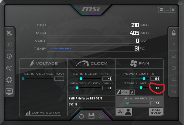

Я вот о чем: В более-менее современных картах NVIDIA стоит температурный лимит на 83 градусах. То есть, видеочип ни как не может дойти до этой температуры. Как только он нагревается выше 82 градусов - он начинает сбрасывать частоты, то есть, тротлить, чтоб не превысить установленный лимит. Обычно, это лечится заменой термопасты.
Разберетесь с основной проблемой - займитесь этой. Такая температура - это не нормально.
