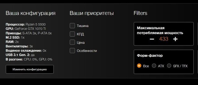

Блок питания у вас мало того, что дерьмовый, так его максимальная мощность (430 ватт) меньше, чем рекомендуемая Нвидиа (450 ватт). Нехватка питания тоже может приводить к фризам.
И желательно делать не скрин с мониторингом, а видео записывать с ним и на Ютуб. А сюда ссылку.
23 минуты назад, DHO_N2 сказал:
Посоветуйте достойный БП если не трудно
