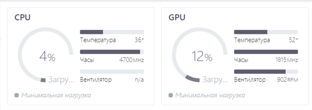

Подключил к разьему AIO PUMP заметил такой момент что в программе NZXT CAM перестало отображаться значение "Вентилятор" стало n\a
И после перезапуска Windows вылетает CPU Speed Error. Стоит ли оставить как было? или лучше так как щас? ( к AIO Pump )

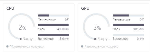

А если к CPU Fan то все показывает

1 час назад, andrewwild сказал:
Потому что помпа не вентилятор вообще-то, а крыльчатка, которая гоняет воду, в принципе правильно, да и в разъеме pump держит больший напряг ...

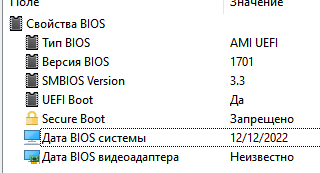

13 часов назад, Ryzen сказал:
Я бы начал с обновления биоса до послденей версии. Вот отсюда https://www.ASUS.com/ru/motherboards-components/motherboards/prime/prime-z590-a/helpdesk_bios?model2Name=PRIME-Z590-A  .
Сейчас сделаю - проверил BIOS он старый
Edited by andrewwild
29 минут назад, andrewwild сказал:
А биос не мешало бы обновить на самый последний рабочий и стабильный ....
