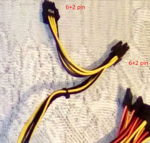

Вроде разобрался, и получилось выставить потребление в MSI afterburner на 75% и даже ниже, но вопросы все равно остались.
На БП 8пин разъемы реализованы через 6+2 pin х2
Я случайно перепутал, подключил 6 пин по основной жилке + 2 пин со второстепенной в первый разъем  GPU,  и 6 пин со второстепенной  во второй разъем. Фото приложил.
А теперь вопрос.
Почему ПК смог сутки работать в таких условиях и не вырубился в полной нагрузке, а потом после того как я побегал в игре изо пропало?
30 минут назад, MAKAR сказал:
А теперь вопрос.

Дополнительные два пина – это просто перемычка. С тем же успехом можно воткнуть 6 пин и скрепку вместо отростка.
