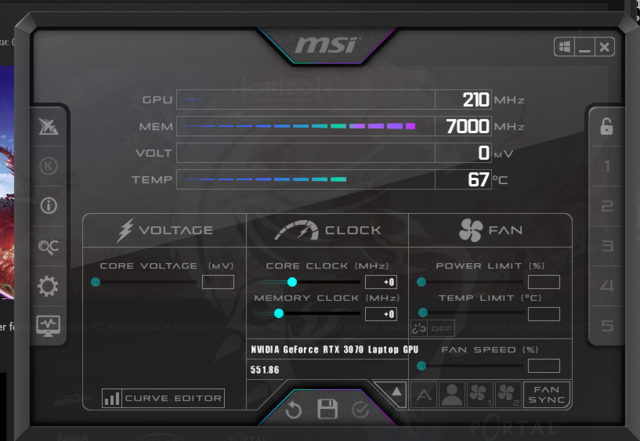

На ноутбуке MSI LEOPARD GP76 видеокарта работает не на полную мощность
azart
Модель ноутбука: MSI LEOPARD GP76
Здравствуйте еще раз, не работает видеокарта на ноутбуке MSI GP76
RTX3070labtop
i7-11800H 2.7
16gb DDR4
Все драйвера работают корректно, артефактов нету нигде, на винде нету скрытых майнеров, ратников, да и любых вирусов в целом.
(я не силен в сборке и оптимизации, поэтому и обратился на форум за помощью)
spacer.pngspacer.pngPdqK9HQxLH0.jpg?size=778x1025&quality=95
Не знаю, сама по себе образовалась, не пользовался из-за этого ноутбуком долгое время, только редко изредка смотрел фильмы
Переустановка винды, да и всех драйверов, в биосе на копался
помогите с решением

Привет. Температура 67 градусов при 210 МГц — это, скажем так, не совсем реалистичные значения. Выглядит так, будто hotspot (самая горячая точка на видео ядре) греется под 105 градусов и GPU сбрасывает частоты. Решение? Обслуживание с заменой термопасты. Рекомендую AC MX-4.
Гляньте в GPU-Z, какую температуру показывают датчики хотспот и датчики на памяти (если есть).
Ещё, если частота никогда не превышает 210 МГц, по поведению это похоже на то, что вышел из строя (физически) токовый шунт. Видео ядро не понимает, сколько оно потребляет и не может повысить частоты. Грубо говоря, уходит в аварийный режим.
Ещё MSI Afterburner пишет, что у вас старый драйвер. Обновитесь до крайнего вышедшего.

то есть замена термопасты решит проблему?

а все, понял, завтра тогда отдам в ремонт, а то сам, думаю я это не поменяю
