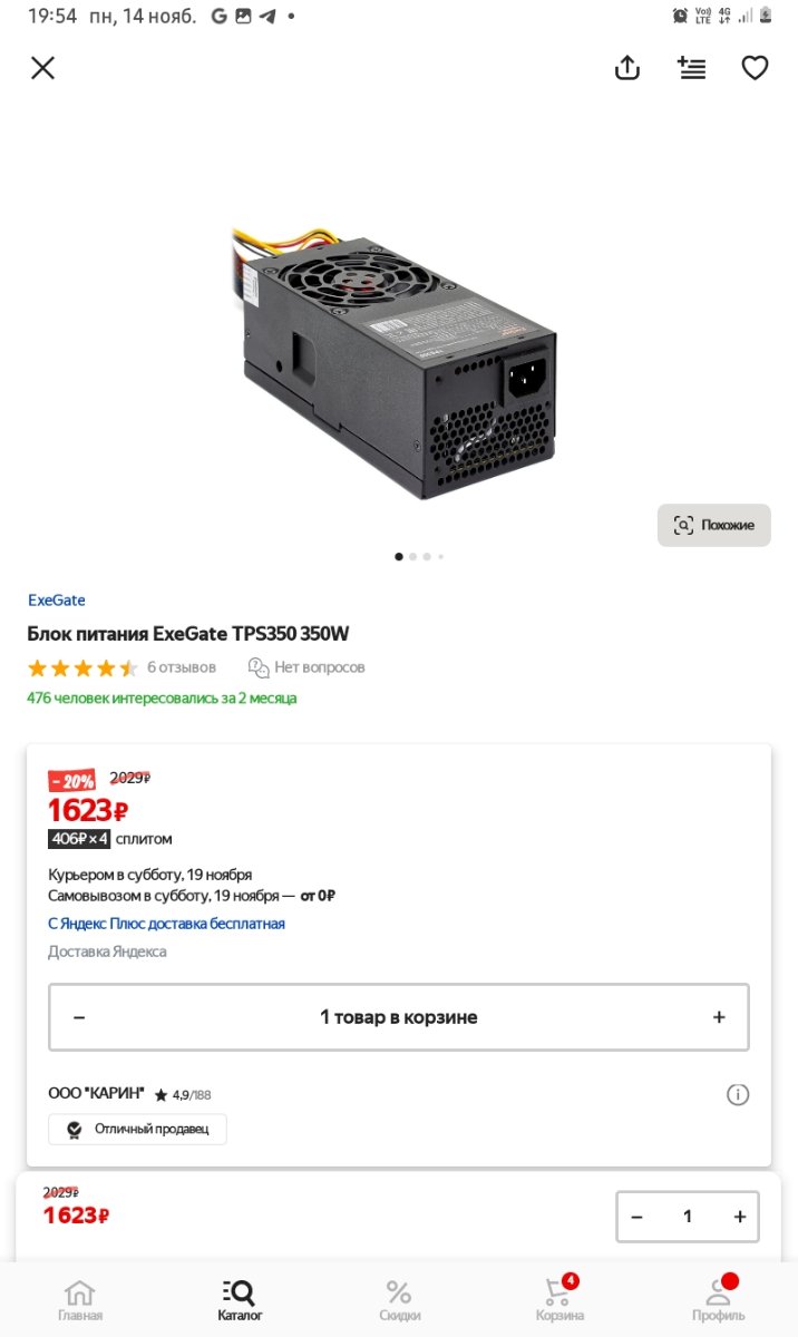

Вообще хотел новый брать на яндекс маркета за 2к
И да всё  же ок будет если я буду питать лишь одним 4 пиг

Да я вроде и не говорил что не нормально. Просто если он старый и Б/У то мог и устать малость. Емкости там поменять надо, вентилятор может клинит.. Новый он за всегда новый.
Тем более на картинке не особо путный EXEGate.
