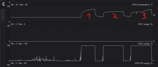

У меня такая же новая видеокарта и проблема . Корпус Thermaltake The Tower 300 , то есть расположение видеокарты вертикальное . Стал разбираться и на одном форуме советовали перевернуть корпус , я так и сделал и происходит фантастика : в Furmak2 видеокарта вертикально temp 80+ , hotspot 100+ , а если видеокарта горизонтально temp держится 66 , hotspot в районе 80 . Если честно не понимаю с чем это может связано .
1) вертикальное расположение видеокарты и корпуса
2) горизонтальное расположение видеокарты и корпуса
3) сменил горизонтальное положение на вертикальное во время теста и температура поползла вверх
Это гарантийный случай ?
