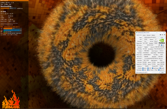

Так вот при попытке не то что в игру поиграть но и просто ютьюб посмотреть возникают подтормаживания, периодические хрипы звука, тормозит даже интерфейс винды (немного но лагает), когда запускаю atomic heart или даже fur mark - тормоза жуткие, там гда игра на прошлом компе выдавала 70  FPS теперь 8 (!) в FUR MARK - FPS скачет от 8 до 45 при этом наблюдается недозагруз карты и подсвистывание дросселей. В общем работает оч нехорошо. Это на новейших дровах от NVIDIA - примерно с осени 23 года, если ставить драйвера те что устанавливаются с виндой никаких тормозов интерфейса нет все оч быстро, НО - игра работает так же отвратно, FUR mark зато выдает 144 FPS, и не работает спящий режим, то есть машина засыпает, но просыпается через перезагрузку со сбросом своего состояния.. я бы остался на старых драйверах,  но они тоже работают хреново.  Фирменное приложение Gigabyte control center на старых дровах частот и вентиляторов видеокарты не видит. Понимаю что проблема возможно в материнской плате, но четко локализовать ее не могу.  В диспетчере задач - явной занятости карты не наблюдается каким-нибудь процессом. Что делал - перебрал все доступные драйверы, переустанавливал систему, пребрал настройки биоса, разбирал комп, снимал и втыкал память, SSD, поменял БП, настройки в панели NVIDIA тоже менял, не говоря уже от отрубании звука, переустановке драйверов с помощью DDU, память тестировал, перетыкал и пр.

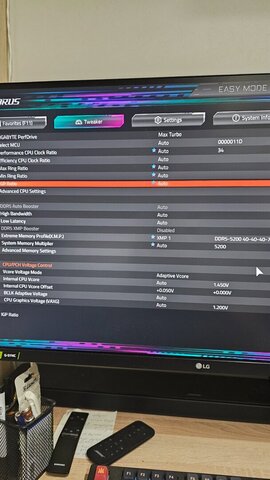

Привет. Пробуйте для теста оффсетом накинуть на ядра CPU +50 мВ. Если поможет, значит либо брак ЦП, либо материнка даёт нестабильное питание.
LLC так же можно поставить на более агрессивный режим.

Пробовал различные комбинации подъёма vcore, добавлял оффсет, LCC, поставил turbo режим автооверслокинга - ни малейшего эффекта. Видео периодически запинается, интерфейс лагает, фурмарк движется рывками, FPS с 7 до 40 прыгает. При установке старых дров на видео 20240327_203548.thumb.jpg.74a7b38ae59571f4fe8be9feed289436.jpgвсе эффекты изчезают только игра тормозит так же и спящий режим не работает.

Попробуйте через биос принудительно зафиксировать версию PCIe слота под видеюкарту на Gen3 или Gen2.

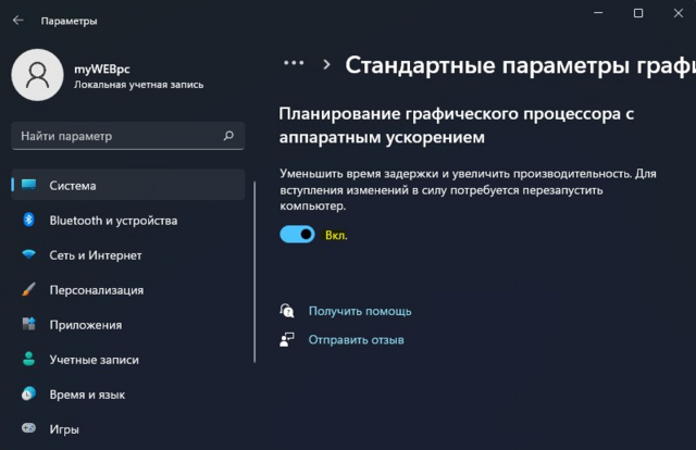

И HAGS для теста вырубить.
Так же, я бы поигрался с Above 4g и ReBAR.

Помогло переключение в БИОСЕ версии PCIE на 3.0 !
Почему-то при переключении на 4.0 - работает так же плохо ка и на авто. Не пойму..карта же поддерживает PCIe 4.0
А при авто даже под нагрузкой не переключается
