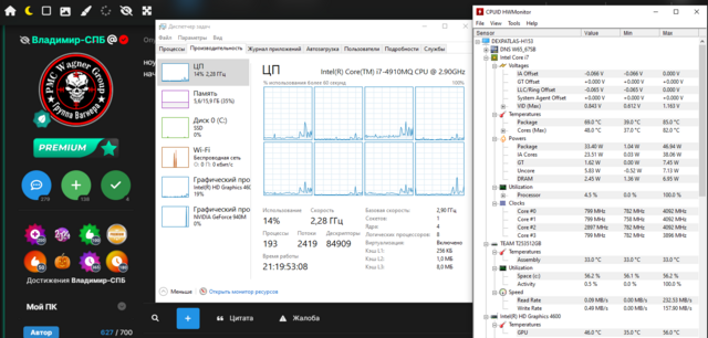

Вот сижу как раз на DEXP Atlas h153 - вполне хороший ноут, хоть и не без недостатков, типа клавиатуры без подсветки, посредственной TN-матрицы. Только он стоил в 2017 году всего 37 тыс. руб, правда в конфигурации с i3 / 6 GB / HDD 500, а сейчас i7 / 16 GB / SSD 500.
Кстати, обратите внимание на скрине, что процессор бустится выше 4 Ггц, хотя Интел утверждает, что турбобуст у него максимум до 3,9 Ггц. Вот вопрос - а почему так?
Есть мысль что раньше указывали по минимальным частотам ядра, а теперь по максимальному
