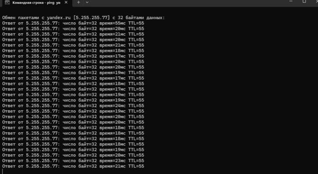

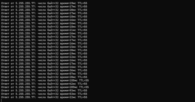

Здравствуйте снова... Сделал пару скринов для большей наглядности. Вчера сидел отыграл примерно 5 часов, перед запуском игры в cmd пропинговал адрес yandex.ru -t , все строчки не превышали 30мс (скриншот прикладываю) 2024-03-21175753.thumb.png.1306bd678eced7b8c8bb30cb59192ca0.png  с пингом при игре все было вроде бы нормально, и вот когда я уже собирался выключать комп, начинает снова скакать пинг то вниз то вверх, я вышел с игры, перезапустил адаптер, роутер, ПК и вновь посмотрел  в cmd пинг где видно что на некоторых строках пинг 180+мс.

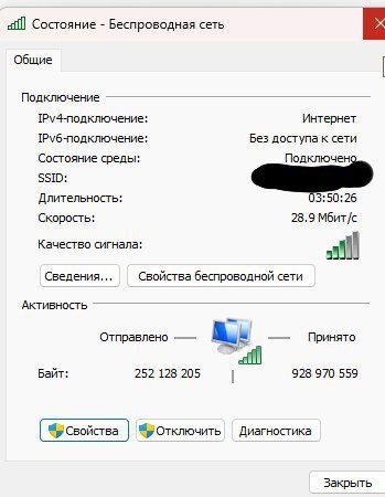

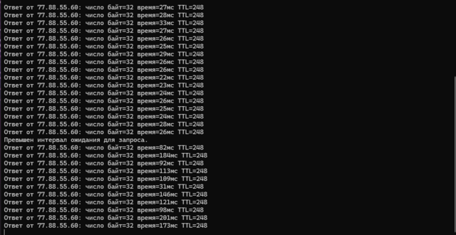

2024-03-21002039.thumb.png.e24d13714633456f1a62e60320b0a46b.pngТак же приложу скриншот параметров самой сети 5Ггц, как только начался пинг и соответственно пакет лузы, в параметрах сети почему то показывало довольно низкую скорость и среднюю стабильность подключения ( скриншот)IMG_20240322_110714_437.jpg.8836816dca7aae38236ca01c12186d79.jpg обычно скорость там показывало 780 мбит/сек и полностью зелёные палочки. При этом в игре начинает прыгать пинг, один раз даже жестко зависло в 3600пинга (по счетчику в игре). Так же хотел спросить, норма ли то, что отправленных данных намного меньше чем принятых? И как то Странно, что какой то период времени у меня все нормально, а потом пинг начинает скакать что в игре, что в cmd. Думаю что можно исключить перегрузку роутера, т. к. пинг поднялся вечером, к сети был подключен только ПК. Заранее извините за большой объём текста.. пытался обьяснить, надеюсь на вашу помощь.
