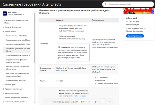

Привет. Поздновато, но для потомков сгодится.
У тебя слишком древний процессор для новейших версий этих программ, только и всего.
