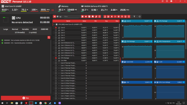

Скорее всего прижим не очень хороший на самом деле + термопаста так себе. Вот тест ОССТ с тем же кулером, но с процессором i5 12400f.

Ерунду не пиши, 12400 даже в тесте ОССТ не греется выше 55 градусов с этим кулером. И это не на МХ-4, а на родной пластилиновой жвачке ID-Cooling.

Зачем мне их читать, если он у меня вот сейчас трудится? И в DNS его оценка 4,74, что не мало.

Ну почему же не работает? Достаточно ли современный мой 12400f? Вроде бы да.
Вон выше скрин из ОССТ - 73 Вт и 53 градуса. Вполне работает.
