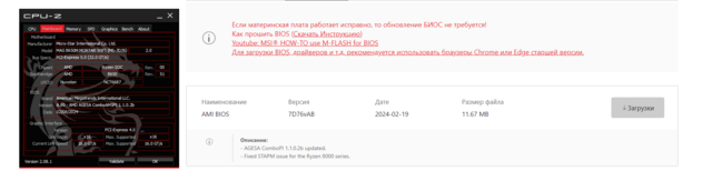

ну для начала надо как-то биос обновить попробовать, только сейфово

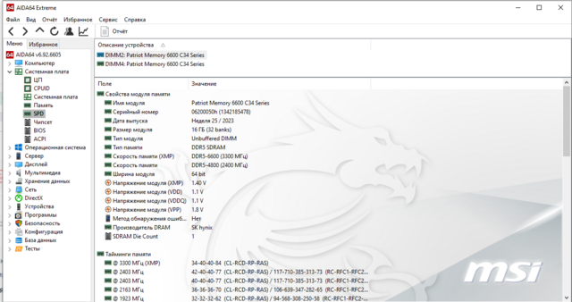

image.thumb.png.3dcfd9161c34666c573321a931029787.pngЭто не последний боис? Просто, когда я сдавал материнку на проверку в DNS, мне сказали, что боис обновили, на прошивку которая идёт с завода сейчас.  Сама память работает в стоке 4800. image.png.07ed280119a1070d444364cffce58384.pngimage.thumb.png.b78d679fba8280bfb3fb5e6de998bf4f.png

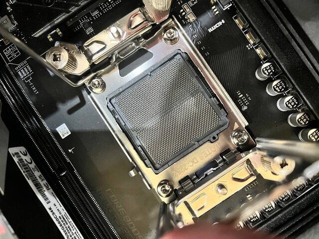

на материнке посмотри, нет ли погнутых ног
Очень похоже на проблемы с памятью патриот.  Обычно такие симптомы когда память не стартует на нужной частоте,  чаще с XMP. Так же может быть из-за нестандартного профиля с частотой и таймингами различающиеся в несколько МГц. 2403 в таблице таймингов и 2400 рабочая. Решается ручным локом частоты на 2400 в биосе, или заменой памяти. По хорошему нужно тестером ddr 5 проверить дорожки до проца. То что не работало с памятью Corsair странно,  нужно было сбрасывать биос до стандартных настроек.
Есть ещё вероятность погнутых ног на материнке.

@logg @Godlike66 Прямо сейчас разобрал компьютер, достал процессор и погнутых ног нету. Фото сделал, надеюсь будет вам видно.  XMP у меня выключен в BIOS. А раньше, я сидел с Сентября до Января спокойно на 6200, но после обновления драйверов у меня пошли приколы с компьютером. Когда ставили оперативную память "Corsair"  биос также сбрасывали.

ну да, по фото всё норм

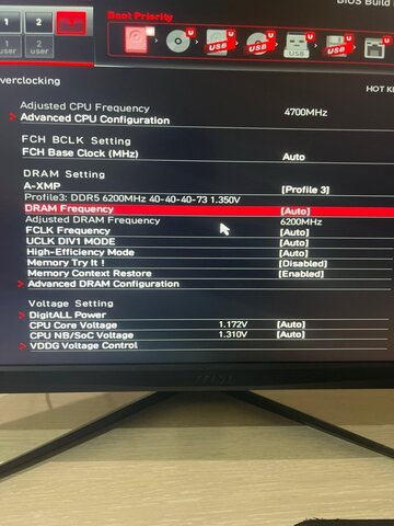

Попробуй так, мне помогло, но нужна статистика:
1)зашить последний биос
2)сбросить настройки по умолчанию
3)включить EXPO1 профиль, включить Memory Context Restore и Power Down Mode

@Pochik Попробовал как вы сказали. Компьютер запускался нормально 2 раза подряд, а потом такая же хворь.
На 4800 он может запуститься с первого раза, либо со второго или третьего.
А на 6200 он может запуститься на 4 разе или 10м.
Последний раз  проверял компьютер на включение, он нормально прошёл POST-проверку с 7го раза

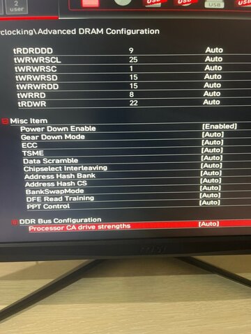

Ну я у себя посмотрел:
OC (Overclocking) => Advanced dram configuration=> Power down поставил же Enabled
И OC (Overclocking) => Memory Context Restore тоже Enabled
Попробуй так:
Settings => Save and exit => Restore defaults => Соглашаетесь
не перезагружаете ПК, а сразу идете и ставите:
OC (Overclocking) => Advanced dram configuration=> Power down => Enabled
И OC (Overclocking) => Memory Context Restore => Enabled
