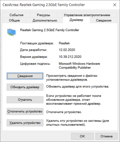

Такой же сетевой контроллер, знаю что он очень привередливый к драйверам и может глючить от версии биоса. Подбирайте драйвера.
Изменено пользователем logg

24 минуты назад, logg сказал:
Он может глючить настолько что не видит просто кабель? Сейчас вот ситуация перестает видеть кабель, вырубаю комп, сбрасываю статику, жду еще минут 5, запускаю комп, интернет появляется и минут через 5 перестает видеть кабель.
