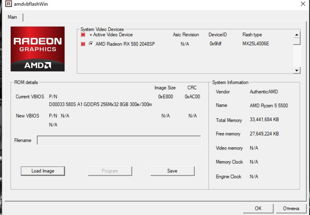

В 16.11.2022 в 14:48, Smold2 сказал:
Я тут на досуге решил проблему с rx580 sp2048 и теперь она rx570, как и должно быть.
Ну приступим )))
Для начала мы либо сносим драйвер видюхи и ставим драйвер от rx570 или забиваем и сделаем это после (я сделал первый вариант)
1. скачиваем архив и извлекаем содержимое ( в архиве уже есть нужный биос , это если у кого чипы Samsung K4G80325FC . Если другие ищите сами)
2. папку кидаем в корень диска С
3. открываем командную строку от администратора
4. далее пишем cd C:\atiflash_293 жмем enter
далее пишем amdvbflash.exe -unlockrom 0
далее пишем amdvbflash -f -p 0 Sapphire.RX570.8192.191031.rom
5. перезагрузка компа
6. РАДОСТЬ

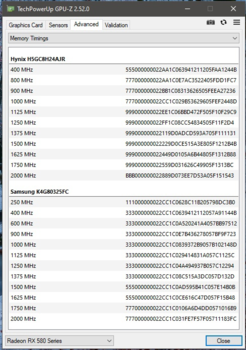

В 29.03.2023 в 18:06, Cheishire сказал:
Доброго времени суток,помогите найти биос адекватный на эту карту
215-0876204 чип
.thumb.png.8d28aae1ee16fd07dc1a7580c145db1a.pngпамять Hynix.thumb.png.05a1514e508b265ee605a44833d8092d.png  Если будет такая ошибка используй Atikmdag patcher 1.4.6
247634.rom

Добрый день Форумчане помогите найти биос  от мостра  с Алиэкспресс, все работает и тесты проходит смущает только имя в диспетчере устройств. Перепрошивка не помогает.
А очень хочется чтобы отображалось нормальное название, а не 6FDF:FF , я приобретал как RX580 8Gb pulse/
Чип 215-0876344, память K4G80325FC
Изменено пользователем lexgreem

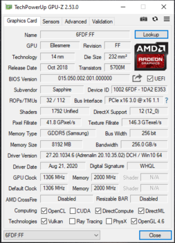

В 23.05.2023 в 11:58, lexgreem сказал:
Братик, решил вопрос? аналогичная дилемма купил на авито видяху, в целом норм работает, но кулера больно шумные , всё как у тебя и чип и память и название) название бесит спору нет, а ещё температура не отображается) хотел поинтересоватся чем всё закончилось в твоей истории?
5 минут назад, Fktrctq сказал:
Для начала стоит спросить есть ли у тебя программатор? Если нет вот ссылка https://aliexpress.ru/item/33054397283.html?sku_id=67453687443&spm=a2g2w.productlist.search_results.1.1cfd7ce04Wv3m1 , так он понадобится. Если не получается перезаписать биос карты попробуй полностью его снести и закачать через прищепку. ВАЖНО ЧТОБЫ БЫЛ НОУТ ИЛИ ДРУГОЙ ПК И НА ВСЯКИЙ СЛУЧАЙ СОХРАНИТЬ РОДНОЙ БИОС. Это что касается бесячего названия, для настройки кулеров скачай АМД ДРАЙВЕР АДРЕНАЛИН. И на десерт расскажу что стало с моей картой, вообщем по вечерам после работы еbalcя c биосами перезаписывал один-другой и в итоге один чел на форуме скинул мне свой тг и там несколько дней мы совместно пытались решить эту проблему. Я было уже отчаялся думал сливать карту на авито, как тут он скидывает мне очередной раз биос который сам где-то нарыл и воаля всё встало как будто так и было. Радости не было предела, но меня это ничему не научило, сейчас сижу на 5700xt после майнинга))   надеюсь смог помочь, удачи,) биос какой-то из двух уже не помню.
247634.rom 197468.rom

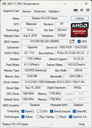

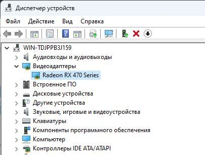

Ну вот вчера встал биос от 570ой) и температуры теперь видит, и скорость кульков и имя изменилось на 470 хотя это тоже странно))))) дрова встали сами и в кс2 110кадров. но кулера не возвращаются в тихий режим после активной игры маслают на полную, хотя при включении вообще не крутятся до 55 градусов примерно. Биос тоже скину для истории на имя не обращайте внимание шил с командной строки (те кто сталкивался с ССИД мисматч меня поймут).
для тегов поиска оставлю данные:
Имя устройство было 6FDF:FF это проапаная 470ка с 4 до 8 ГБ памяти на чипах K4G80325FC НЕ ПУТАТЬ С ...FB
Чип 215-0876344 оригинальный нейм биоса который я накатил " Sapphire.RX570.8192.191031.rom "

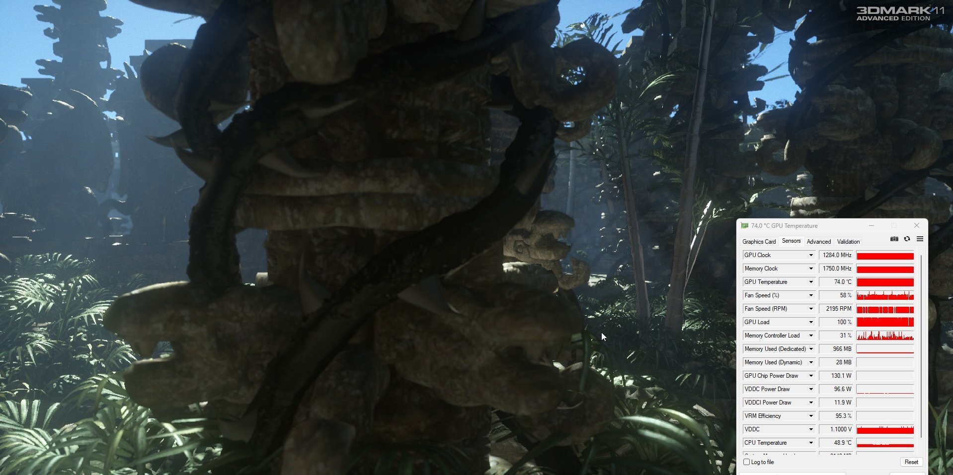

Час жарил в 3дМарке всё отлично, результаты на скрине. Карта обслужена.
Всем спасибо, всем добра.
