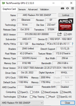

Помогите найти биос для видеокарты Sapphire rx 580 2048sp 8gb. На сайте TechPowerUp смотрел подходящего там нет.

Это моя первая видеокарта от красных, покупал на авито и сразу не понял что она есть на самом деле

1 час назад, Smold2 сказал:
Спасибо, ты меня спас
Может за одно с драйвером поможешь, на неё нужно ставить от rx580 или от rx 580х?

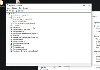

2 часа назад, Smold2 сказал:
Я тут на досуге решил проблему с rx580 sp2048 и теперь она rx570, как и должно быть.
Ну приступим )))
Для начала мы либо сносим драйвер видюхи и ставим драйвер от rx570 или забиваем и сделаем это после (я сделал первый вариант)
1. скачиваем архив и извлекаем содержимое ( в архиве уже есть нужный биос , это если у кого чипы Samsung K4G80325FC . Если другие ищите сами)
2. папку кидаем в корень диска С
3. открываем командную строку от администратора
4. далее пишем cd C:\atiflash_293 жмем enter
далее пишем amdvbflash.exe -unlockrom 0
далее пишем amdvbflash -f -p 0 Sapphire.RX570.8192.191031.rom
5. перезагрузка компа
6. РАДОСТЬ
P.S Amydehnik1998 сделал специально для тебя

Ого это нечто, у меня нет слов.. Спасибо:)

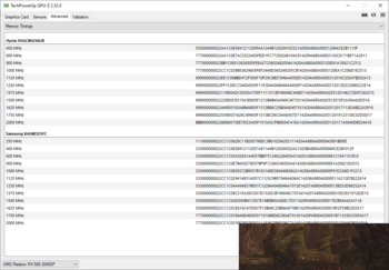

1) Перепрошил всё встало на ура, ещё раз благодарю!  2) Термопасту и термопрокладки менял и от пыли чистил, проблема не решилась. Начал гуглить и наткнулся на ролик с youtube( ссылка на него ниже) в нём автор говорит что такое поведение скорее всего из-за биоса.( поэтому и начал его искать). 3) Сейчас сделал всё по твоей инструкции выше, но это тоже не помогло:(  Так же через ≈30 секунду в FurMark или в игре черный экран и кулеры видеокарты на 100% гудят. Сначала грешил на блок питания чтобы проверить взял видеокарту на тесты к другу, в его пк таже история. И сейчас перепрошивка биоса была моей последней надеждой.. но не повезло не фартануло..

Купил 1.5 месяца назад на Авито, человек у которого брал говорил что тоже покупал с рук, сейчас у него в профиле у него несколько проданных видеокарт, бп на 2000W и мат.плата с кучей pci e слотов так что возможно он майнил на ней.Как только пришёл домой поменял термуху,прокладки и проду за одно. Всё время использования играл на ней в RE8 ради этого её и покупал. Проблемы с ней начались неделю назад.
10 минут назад, Smold2 сказал:
расскажи , что делалось с картой после покупки
У тебя есть какие-то мысли на этот счет?
Изменено пользователем Amydehnik1998

Доброго времени суток,помогите найти биос адекватный на эту карту
215-0876204 чип
.thumb.png.8d28aae1ee16fd07dc1a7580c145db1a.pngпамять Hynix.thumb.png.05a1514e508b265ee605a44833d8092d.png  Если будет такая ошибка используй Atikmdag patcher 1.4.6
247634.rom
