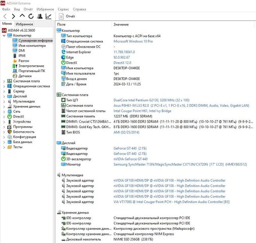

Заинтересовался темой, так как довольно давно валяется бесхозный м2 на 256, решил втулить его в свой рабочий комп именно под винду. Пошел путем джедая, закастомив биос. Для этой манипуляции понадобится:
1. Материнка со слотами расширения pci-e, которые будут доступны для установки переходника, версия чем быстрее, тем лучше, почему доступные...потому, что на дешманских платах порты перекрывает видюха, да и душить видюху адаптером тоже варик не очень.
2. Биос для этой мамки.
     2.1. Если флешка в корпусе dip-8, нужен программатор, у меня самый простецкий Ch341A.
     2.2 Если корпус soic-8, помимо программатора потребуется паяльный фен, флюс, оплетка, пинцет, припой, спирт.
     2.3. В идеале резервная флешка биоса, (полный аналог не обязателен, главное абсолютное соответствие рабочего напряжения и объема) чтобы не юзать сторонний комп, а подготовить все непосредственно на пациенте, как я и сделал.
3. Софт для программатора.
4. Утилита cap-to-bin для плат ASUS.
5. BIOS Mod Tool UEFITool.exe
6. Драйвер NVMe NvmExpressDxe_4.ffs, который будет внедрен в биос.
7. Адаптер, соответствующий имеющемуся порту на мамке.
8. Ссдшка.
9. Прямые руки, либо адрес надежного сервиса.
Итак, скачав под свой асус самый свежий биос, закинул его в cap-to-bin, дабы получить понимаемый программатором формат прошивки. Полученный файл открыл в UEFITool.exe, выбираем "File" - "Search", переходим на вкладку "Text" и вводим "DXE" в поле поиска, нажимаем "ок". Выпадет большой список результата поиска нажимаем на последнюю запись поиска, нас перекинет к списку установленных драйверов в BIOS. Последней записью DXE в списке должна быть надпись "Free space". Нажимаем правой кнопкой мыши последнюю запись драйвера DXE, указанную выше, и выберите "Insert after". Выбираем файл NvmExpressDxe_4.ffs, и жмем "Open". В конце должна появиться новая запись. Выбираем меню "File" - "Save image file" и сохраняем его как BIOS NVMe или любое имя чтобы вы понимали что это обновленный BIOS, но обязательно в имени файла нужно указать расширение bin, иначе софтина по умолчанию поставит rom и выше озвученный программатор прошивку не поймет. Если открыть модифицированный BIOS повторно и найти DXE, то мы увидим что появилась запись "NvmExpressDxe_4", это означает что все сделано верно. Зашиваем модбиос на флешку, отключаем от сети комп, втыкаем (запаиваем) флешку в мать, втыкаем SSD в адаптер, адаптер в мать, запускаем комп колотя по клавишам del, f2, или f10, (зависит от мамки) одной рукой, чтобы зайти в биос и в бубен второй рукой, (если бубна в хозяйстве нет, сойдет кастрюля). В случае успеха м2 появится в меню, нужно подрубать uefi, готовить флешку с виндой под нее и накатывать на м2.
Если каринка не появится, значит что то пошло не так, начинаем заново, либо сразу к второй части пункта 9.

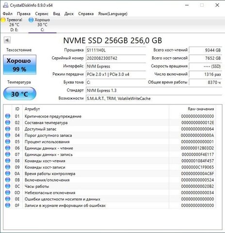

В итоге у меня все завелось и работает...НО. Из за старой версии pci-e и низкой скорости порта, чтение/запись на м2 +- как на среднебюджетной саташке. Так что хорошо подумайте, нужен ли вам подобный головняк с весьма скромным исходом. Если руки зачесались - ловите софт.

В 31.03.2024 в 23:03, костя сказал:
не нужно никаких костылей в биосе,все прекрасно работает через загрузочную флешку
То есть флешка - не костыль?
13 часов назад, nOcT_cKpunTyM сказал:
Не костыль и флешка и Ваш вариант если работает, согласитесь с флешкой вариант попроще и побезопасней. Озвучте материнку на которой меняли биос, она с пси 3.0?
17 минут назад, Jeka327 сказал:
Если не пашет из коробки и нужно допиливать - костыли и колхоз. Впрочем, как говорил наш старшина "Не важно куда выстрелил - важно куда попал", работает и слава богу. Модель мамки на скрине аиды. ASUS p8h61-m lx3 r2.0, если не видно. 3.0 только х16, х1-2.0.
