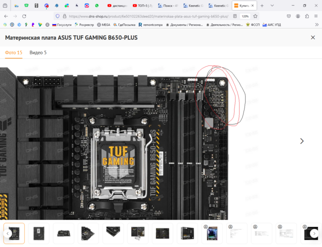

Доброго дня, по пост кодам на материнской плате (лампочки), на чем долго висит, от этого и нужно исходить ...

Еще раз вопрос на чем на материнской плате висит (Q-led индикаторы на матери на чем происходит затык долгий иными словами) или же мать полностью инициализируется и винда долго грузится???
Может не правильно поняли мой вопрос ...

ну я хз где эти индикаторы led вообще, после нажатия кнопки включения ПК, комп загорелся все крутиться вертится, но к монитору сигнал не идет, вывода нету 20 секунд, затем появляется лого матери и система запускается.

Откройте корпус и посмотрите на материнскую плату, как правило в верхнем правом углу рядом с памятью имеются и эти индикаторы ...
Вот тут что светится долго и там.thumb.png.5f6f7f26f84c6aafcaa8675f308accef.png рядом подпись есть, что именно
Если определитесь, на чем происходит затык необходимо в ту сторону и копать, но думаю дела с памятью как часто бывает, попробовать вытащить память протереть контакты ластиком и снова вставить в слоты a2 и b2 если 2 модуля, если 4 то киты в 2 и 4, 1 и 3 ...

да, спасибо, вы правы, дольше всего лампочка горела на DRAM
Еще раз повторюсь, если память в разгоне ставьте ее в сток, если нет, то думаю ее необходимо менять, т.к.  пока живая и эта память плохо  может дружить с железом ... да и т.к. у Вас АМД не использовал бы вообще любой XMP профиль на этой памяти, а подбирал бы максимальную частоту и тайминги в ручную ... вот тут канал можете посмотреть и поучиться
