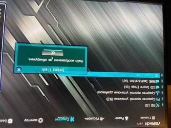

38 минут назад, logg сказал:
Именно оттуда и качал биосы и по этой инструкции делал,выскакивает окошко "Файл изображения не найден". Попробую завтра другую флешку и выложу скрин ошибки.

В 15.11.2022 в 23:49, Петрович сказал:
Другая флешка не помогла,скрин ошибки:
