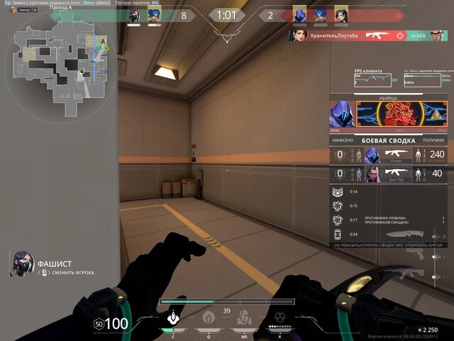

Сам не знаю после чего появилась такая проблема последнюю неделю просто не играл, в основном играл в валорант и там с FPS всё нормально стабильно больше 300 на всех картах, поставил ограничение в 200 кадров тк монитор 170Гц.

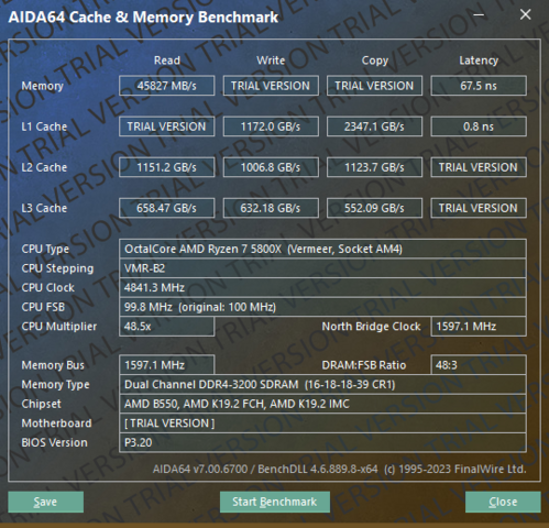

Оперативная память Kingston HyperX FURY Black [HX426C16FB3/8] две штуки по 8 разогнаны до 3200мГц

В данный момент сижу в валоранте играю 280+ FPS, всё нормально абсолютно просадок нет.

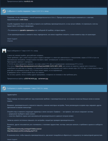

Вопрос был задан, прямиком в поддержку, но ответа адекватного так и не последовало, в начале диалога просили скинуть файл msinfo, для проверки моей системы и пр.
Потом как видно на скриншоте просто скинули ссылки на гитхаб и их обсуждения, чтобы я сам поискал.
Сомнительна весьма и весьма , но в волоранте если все нормально роде

Память вчера разогнал до 3600 проверил через TestMem, ошибок никаких (сделал 3 теста подряд), на 3400 вылетало в доте в других играл не проверял, но поднял вольтаж и повысил тайминги на 1 и всё стало работать стабильно.
Посмотрю как сделать тест для диска и отправлю сюда.
