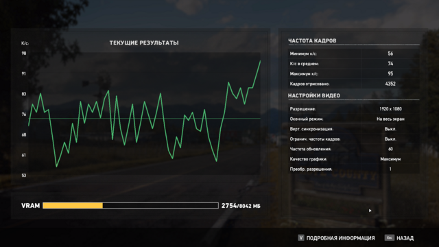

4 часа назад, DHO_N2 сказал:
Сделай тест производительности в FC5 на максимальных настройках (HD-текстуры выключены), скрин - как на моём образце ниже. Можно будет сравнить с моим скрином.
Это результат на ноутбуке ASUS G713QE (Ryzen 5600h + 16 GB DDR4-3200 cl22 + Geforce 3050Ti (95 W)).
все сопровождается фризами
7 минут назад, DHO_N2 сказал:
Стационарник проиграл ноутбуку с треском.
Так у него проц слабее, озу в проигрышном состоянии (2666 ни о чем), затычка не ти - все в купе и дало проигрыш.
 У меня ПК на i5 10400 с видеокартой GTX 1080 (которая быстрее 3050-й на 10% в среднем) выдавал в FC5 103 FPS в среднем при памяти 2666 МГц и 117 FPS в среднем при памяти 3467 МГц (на тех же настройках   нет, вру, HD - текстуры еще были включены).
См. мой коммент выше.)) 10400 еще слабее, чем 10600к.

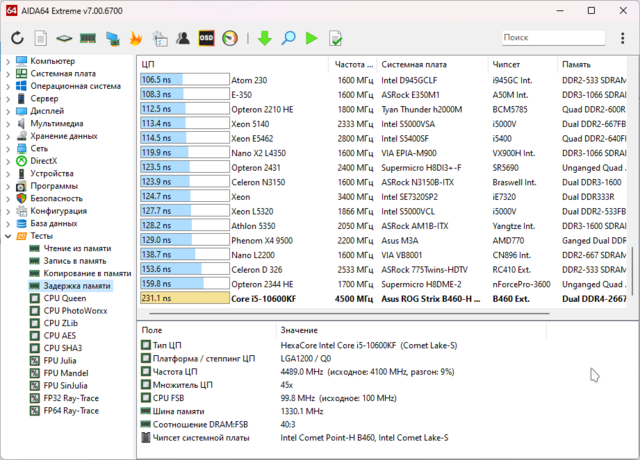

год назад где-то делал тест кеша и памяти, все было норм, кроме значения "latency" при каждом тесте оно было порядка 150-250, хотя в норме на интеле в районе 40-70. сдавал память на тесты сказали, что все нормально, память вернуть не удалось. и насчет cinebench r20 сделал бенчмарк и по результату выдало - 2922, на форумах и видосах с ютуба было 3600-3800

14 минут назад, rxst сказал:
Ахринеть.
18 минут назад, DHO_N2 сказал:
Видел. Замкнутый круг.
Ахринеть.
получилось сделать отдельно, только "latency"

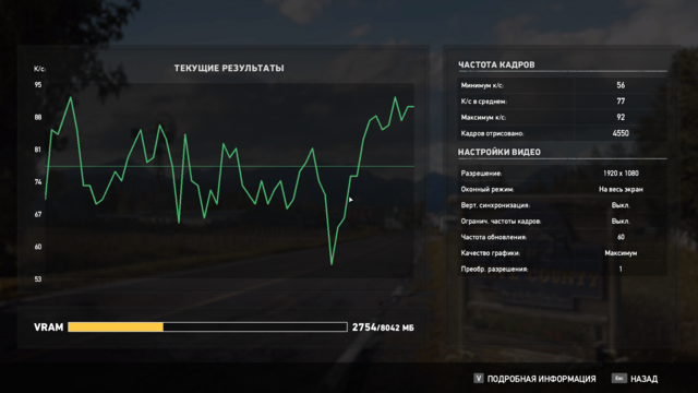

15 часов назад, MisterBim сказал:
Можно тайминги попробовать ужать.
тайминги удалось понизить с 16 18 18 39 до 13 15 15 33

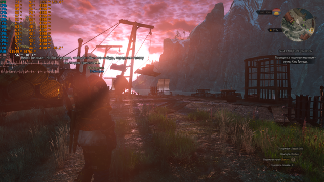

разницы нет, аида64 так и не делает тест кеша и памяти, попробую переустановить её, может поможет...
