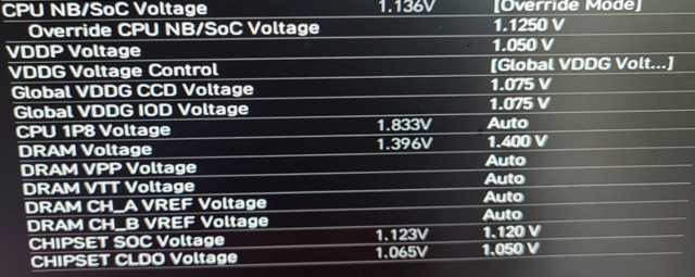

Поставь напряжения как у меня. Правда у меня на 3800 память работала, но это не существенно.
P.S. спецом скрин не удалял, как знал, что пригодится)))
