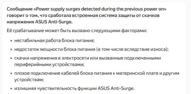

На десктопном ПК перестал работать интернет, подключенный через патчкорд от роутера. Я подумал, что разъем Ethernet просто отвалился, т.к. материнской плате уже 12 лет. Прочистил компьютер от пыли, хотел уже подключать сетевую карту и о чудо - разъем снова заработал, появился интернет. Но появилась другая проблема: после перезагрузки системы, перед самым стартом (после логотипа материнки), компьютер начал выдавать сообщение о том, что температура процессора экстремально высокая и все напряжения гораздо выше дефолтных значений, после чего меня выкидывало в биос. Отключил все отслеживания температур\напряжений (поставил ignore) во вкладке Monitor, компьютер стал запускаться, но через раз. Либо запускается, либо зависает на логотипе материнской платы. По напряжению сказать не могу, но температуры в норме: трогал крышку процессора, зону VRM и радиатор на мосту - все по стандарту. Делал стресс тест в аиде, скрины приложу ниже - там наглядно видно, как скачет температура и напряжение. Если компьютер запускается, то периодически в работе гаснет и загорается монитор. Вроде все описал, хотелось бы узнать - что могло к этому привести, что могло выйти из строя и рентабелен ли ремонт данной материнской платы.
