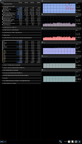

Привет. Вы довольно сильно жрущий энергию процессор поставили на дешёвую материнку, заточенную под ~60 ватт потребления. Зона питания ЦП на ней крайне слабенькая. Предположу, что дело может быть в перегреве и троттлинге VRM. Как проверить? Посмотрите в HWinfo64 (режим sensors only), есть ли датчики на зоне питания ЦП и проседает ли частота процессора в момент фриза.

Программку открыл, не совсем понял, что нужно конкретно повыбирать, выбрал на свой вкус. Вот скрин во время игры, единственное, что получилось засечь.  Но при этом фризов на промежутке этого графика гораздо больше одного было. Остальные значения что температуры, что частот вроде в порядке. Возможно, я смотрел не туда?

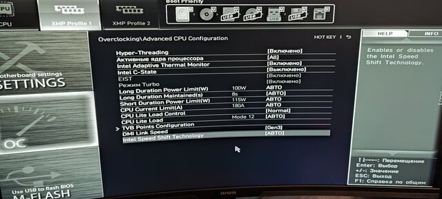

Всё шикарно, если смотреть на значения мониторинга. Попробуйте выключить функции энергосбережения в биосе (speedstep, EIST, c-states). Возможно, они глючат. Ещё я бы попробовал протестировать на другом диске. Если нет другого SSD/хдд, можно попробовать отключить физически хард, попробовать поиграть без него. Если всё так же, то попробовать "отрезать" том в 50 ГБ от жёсткого диска, отключить SSD и поставить винду на хард. Честно говоря, проблема может быть в чём угодно, я лишь указал на наиболее вероятные решения.

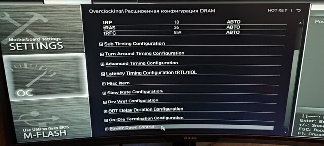

тогда уж до кучи и powerdown и geardown.

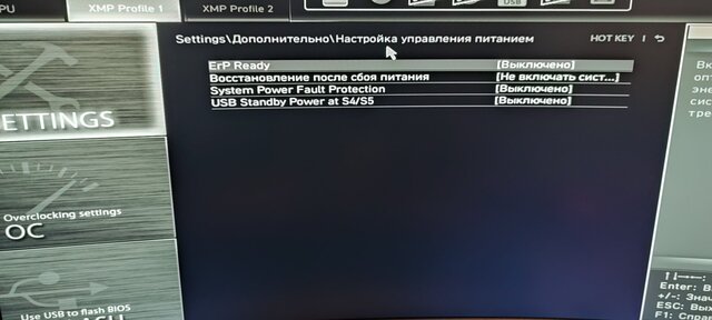

И power supply idle control выставить в typical current idle.
Не сказать, VRM MOS датчика похоже в материнке вообще нет. И остается только догадываться, какая степень прожарки стейка получится, если его накинуть на drmos.
Хотел писать, что решено путем отключения c-states. Пол часа в игрульке позанимался, фризов нет. Забежал счастливый на форум и понял, что все так и осталось - мышь тормозит.
ESIT почему-то неактивна для изменений, а speedstep не нашел даже в мануале.
3 часа назад, Ryzen сказал:
Так же не удалось найти. Может, по другому как-то называются, но в инструкции не нашел ничего похожего.

Первые 2 это настройки ОЗУ. Обе опции нужно выключить. Последняя в общих настройках должна быть
31 минуту назад, Ryzen сказал:
Одну нашел, вторую в упор не вижу
Так же и с power supply idle control. Зашёл туда, где в теории она должна быть, но нет.
IMG_20240228_225350.thumb.jpg.06f8eca25a791844d1fa5183d044b17c.jpgIMG_20240228_223841.thumb.jpg.eb485dbc40faa3ccc969c985c6c170d9.jpg
Так есть же на скрине датчик MOS. Максимум 70 градусов. Другой вопрос, где этот датчик размещён. Явно не в самом мосфете.
Точно, не увидел) посмотреть бы на показатели в каком-нибудь power test или CPU)))
