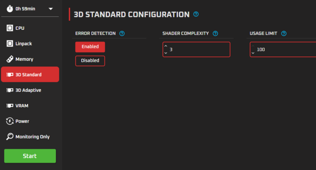

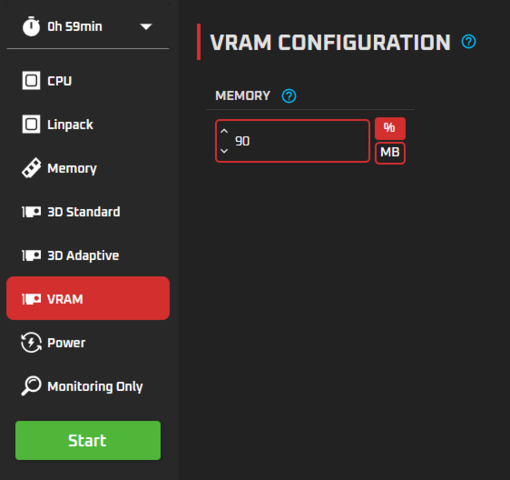

Увы, но скорее всего оно. Пробуйте на ПК товарища/родителей/брата проверить видеокарту. Если некуда присунуть карту на проверку, пробуйте запускать OCCT с GPU тестом. Настройки на скрине. Час теста пройдёт — замечательно, затем сразу запускайте тест VRAM.
image.thumb.png.8045c3aa6f9c5b0984123281c4560db4.png image.thumb.png.4d62bf175bccbf133bfa129d0dceddaf.png
Если не пройдёт тест, то в сервис на диагностику карту.

я тоже грешу на видюху, но перед покупкой мы ее час гоняли в FurMark. Проблем не было. Да и стояла она на фирме (юр лице) у дизайнера на компе, а он фотошопом занимался. Но всякое бывает. Домой приду погоняю по вашим рекомендациям. Мало ли...
