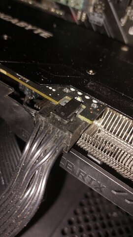

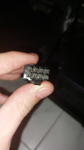

Я решил проблема, спустя 5 дней мучений, и непониманий, обнаружил что 8 пиновое питание чувствует себя не очень. В графиках показывало 11.6 при нагрузках, и сам контакт был немного как будто подгоревшим ( совсем немного визуально заметно ), на фото те самые пины, которые подгорели, как на видеокарте, так и на проводе, я просто взял другой провод, с таким же количеством пинов на своём блоке питания, и запитал, при нагрузке 8 пин вольтаж стал 12.3, а компьютер перестал выключатся. На фото другой провод 8-пинового питания, который себя отлично показал, но на другом, винды подгарания самих пинов.
Доброго дня, хорошо что все нашлось и такое бывает ...
А направление выбранное мной было правильное ...
