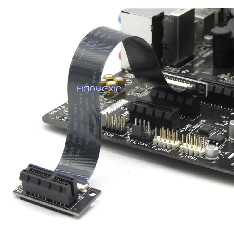

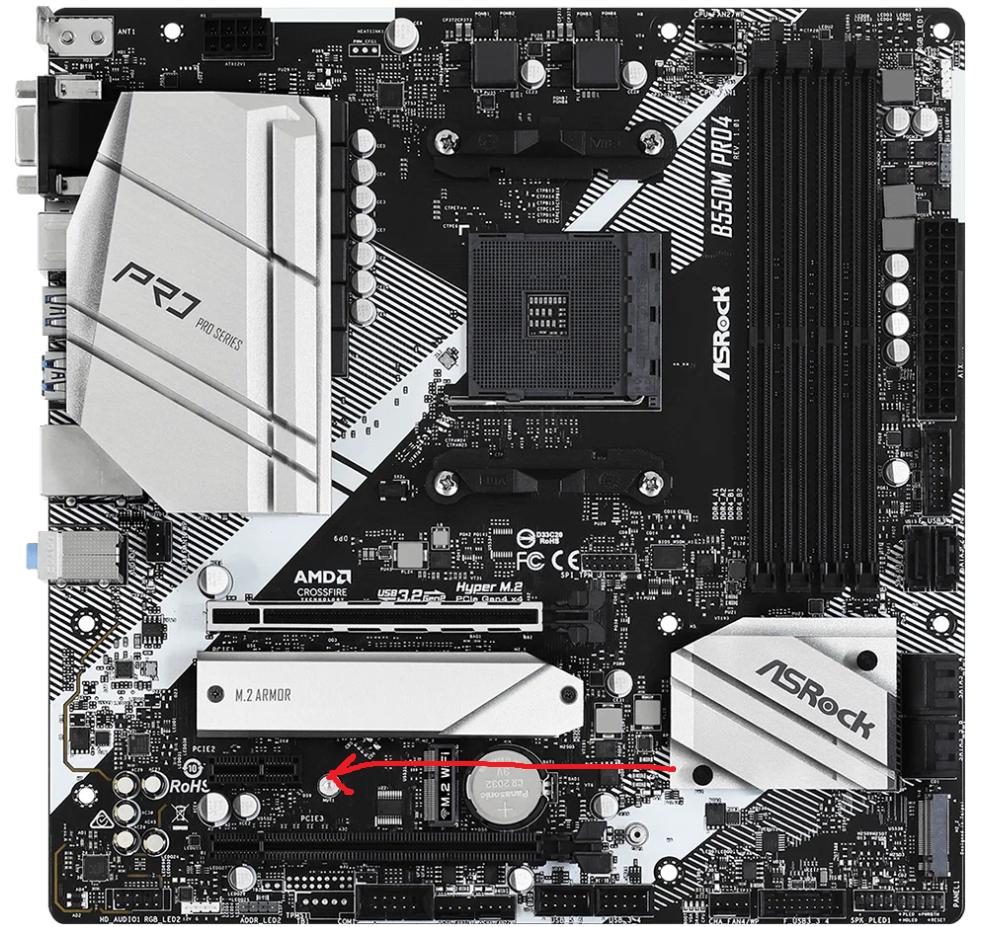

У вас стоит двухслотовая видеокарта, а аудиокарту вы вставляете впритык к вентиляторам вот сюда? Да, даже, в нижний слот если вставить аудиокарту, все равно расстояния не достаточно, чтоб аудиокарта не ловила помех от видеокарты. Тут только standart atx корпус и райзер и крепить аудиокарту под материнкой.
Спойлер
2024-02-25_09-00-29.thumb.png.8441667f9e20b7d63d783a658c0d9163.png2024-02-25_09-21-56.thumb.png.f5bb96b27f5bd1267567e29be0573aa2.png
