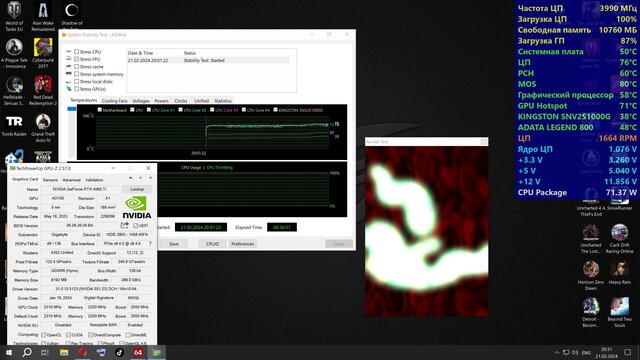

хотя под норм нагрузкой один фиг перегрев врм будет, если 12400 без лимитов
Да ну?)) Лимит 80, но больше 70 я так и не смог выжать
Мать MSI PRO H610M-E DDR4, обычная башня, на врм ничего не дует, корпус закрыт
Грел по 30мин в каждом тесте не давая отдыхать

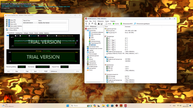

Переустановил винду, поменял SSD, всë так же, как будто какой-то процесс открывается и происходит мертвое зависание ПК, помогает только перезагрузка. Testmem от anta777 проходит без ошибок, в aida64 тоже всё норм, хз что делать. XMP
выключен, по дефолту оперативная память работает на 4800 МГц, но при этом вольтаж стоит 1.25 если не ошибаюсь он должен быть 1.35 но выставить вольтаж вручную в BIOS не получается
