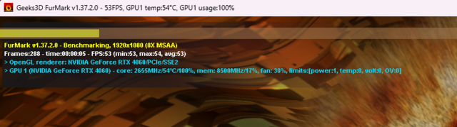

Также, что странно - разные результаты в фурмарке на такой же связке. Настройки бенча - 1920х1080 (8x MSAA). В первом случае средний FPS - 108, в моем - 50. Изначально думал, что проблема в том, что карта работает в Pci-e 3.0, но видимо дело не в этом. Скриншот теста в моем случае приложил

Сделайте тест с АА 4х, и скрин сюда.

А вот с АА 4х производительность, на мой скромный взгляд, у вас нормальная. У меня 4060Ti двёт в этом режиме где-то 125 FPS в среднем. Да и с оперативкой у вас всё в норме.

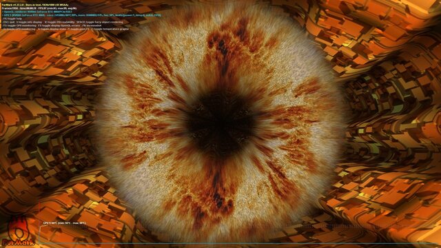

Чё-та мистика какая-то! В ноуте Фурмарк версии 1.29.0.0, в нём ставлю 1080р и 8х АА - и всё работает в этом режиме. На стационарнике только АА 4х... Загадка, блин...

У меня почему-то когда стоит 8x - могу сделать скрин лайтшотом, если ставить 4х - то во время скрина показатели FPS скидываются на 0, через f9 норм заскринилось

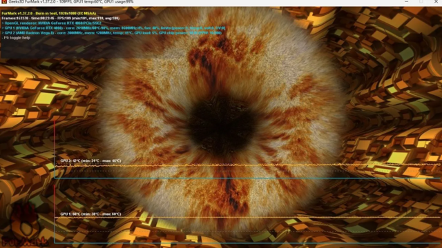

Вот еще скрин, о котором писал в теме, на той же связке проц+карта с 8х, тут 100+ FPS
9 минут назад, Reejoyyy сказал:
Этот скрин в окне, у вас скрин в полноэкранном режиме. Возможно, что дело в этом.
