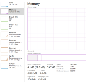

В общем, огромное спасибо ещё раз всем, кто откликнулся. Решил попробовать для начала на 64 Гб и всё нормально завелось, вроде полёт нормальный. Огромное количество проблем решилось с этим апгрейдом и сохранил и улучшил свой ноут)
Успехов!
