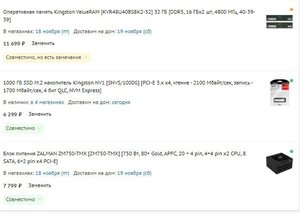

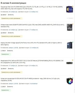

Сборка за 160к(для игр), ваши рекомендации и оценка
Перейти к решению Решено WEUZ,
Снизу примерная картина сборки, пишите свои варианты.
P/s бюджет можно немного повысить, корпус хочу удобный для будущие апгрейдов и обслуживания, но не очень огромный(рассматривал вариант как be quiet! DARK BASE 700 RGB LED [BGW23], но мне кажется уж очень большая переплата для корпуса). Без водянки.
Тебе корпус надо менять, такся система там просто задохнется, минимум фулл товер, кугары или корсары, хочешь дешман, бери кугар панзер он 12к стоит, материнка хорошая, проц тоже, бп под 750w это мало,  я не рисковал и взял 1000w, теперь 3070 кф2а не бери у них самый плохой охлад, мси, гиги или же аорус. На проц еще лучше водянку корсаров на 2 периметра 140мм каждыйй.
на ваш проц кулер должен быть минимум на 300вт
либо хорошая сво
БП на 750 Вт, вероятно, будет впритык. 850 Вт я считаю отличным вариантом. Киловаттник – это слегка перебор.

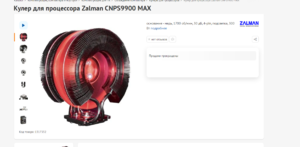

Если не хочешь водянку, то с такой печкой возьми топовый башенный охлад, обрати внимание на NOCTUA NH-D15. Лучшее КПД в классе башенных кулеров не уступающее в эффективности среднего уровня СЖО и не надо заморачиваться с обслуживанием водянки. Учитывая, что пекарня собирается не для серфинга в интернете, оперативку стоит взять посерьезнее, если нравится кингстон рассмотри серию Fury. Но самое главное, замени Блок Питания - тебе надо брать не менее 850W, а лучше киловатт, с запасом на будущее, под нагрузкой у тебя достаточно прожорливое видло (если память не изменяет, то и без предов) и с не малым аппетитом проц. Бренды БП смотри Be Quiet, Seasonic и Super Flower не менее 80+ Gold (Да дороже, но качественная компонентная база, которая спасет при ЧП)
вместо топового кулера бери водянку с 3 вентиляторами - даже самая дешманская будет лучше и тише , да и выглядеть будет лучше
